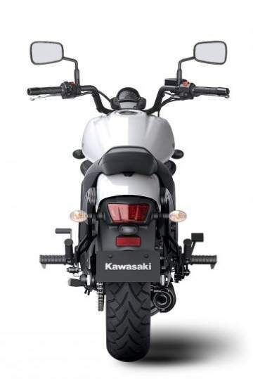

Preciso trocar os pneus o mais rápido possível, alguém já experimentou um pneu 170 60 17?
A medida original é 160 60 17.
#9 ·
Alguém tem uma foto da vista traseira do 180/55R 17 montado na Vulcan S?
Ok, então eu fiz uma edição rápida de fotos para te ajudar.
Estoque 160/60/17
Eu não aconselho a fazer isso, mas teoricamente a largura máxima possível sem tocar na corrente é 190/50/17
Pessoalmente, não acho que valha os milímetros extras. Não acho que alguém vá parar e dizer: "Ei, esses pneus marginalmente mais largos parecem um pouco melhores do que a média."
Se você vai fazer isso, faça direito.
Você precisará trocar ou modificar o braço oscilante. Instale uma roda nova e espace o pinhão dianteiro para combinar com a traseira. Personalize o pára-lama traseiro e, por fim, descubra uma maneira de manter tudo em conformidade se você quiser andar dentro das regras da estrada.
